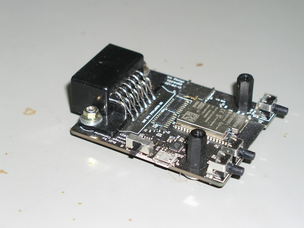

Ich habe eine nackte FN-Platine bestellt und mit einer "echten" SIO-Buchse bestückt. Das wird ein Tischgerät... 😉

Die habe ich über den ABBUC-Shop bekommen. Die Fujinet hat Cheffe aus logistischen Gründen lose bekommen, d.h. bis auf SIO-Stecker/Buchsen bestückte Platinen. Diese wurden dann vor Ort montiert und in ein ABBUC-3D-Druck-Gehäuse eingebaut.
Ich habe halt nach einer unbearbeiteten Platine gefragt, weil ich sie ursprünglich in einen Rechner einbauen wollte.. 😉 Das ging aber wegen der Bedienelemente nicht so wie geplant, deshalb baue ich mir ein Tischgerät daraus.
Ich mach mal ein Foto.

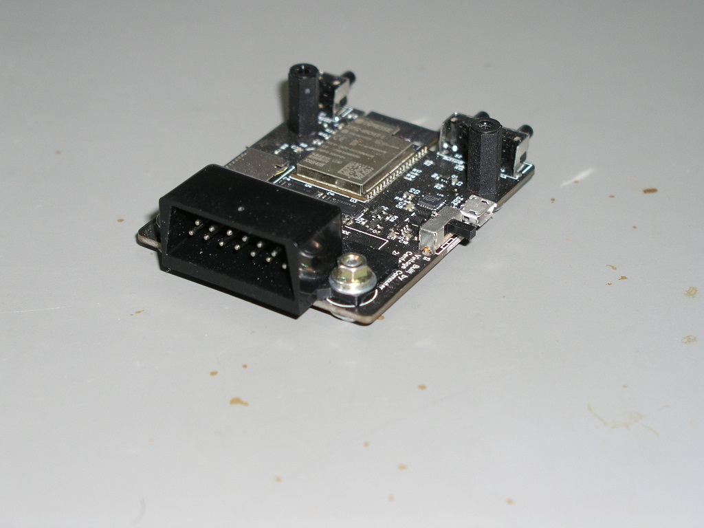

Hier noch das versprochene Foto:
Etwas ungünstig war nur dass die erste Reihe Kontakte de SIO-Buchse nach hinten gebogen werden mußten damit sie in´s Layout passt; sie waren aber so gerade eben lang genug:
Jetzt müssen die Taster nur noch gegen welche von oben zu betätigende getauscht werden und ein Gehäuse drum.
